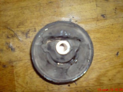

Сегодня поменял сайлентблок опоры двигателя передний.Была активная опора( с проводком),стала неактивная (без проводка).Поставил от механики (как многие советуют).Думал подвеска гремит,залез просмотрел ,все в норме.Потом увидел ,что порвана передняя подушка двигателя.Гремело так,что думал передок от машины отвалится.Поменял подушку и все в норме.

вот что внутри активной подушки
порванный сайлент
порванный сайлент
