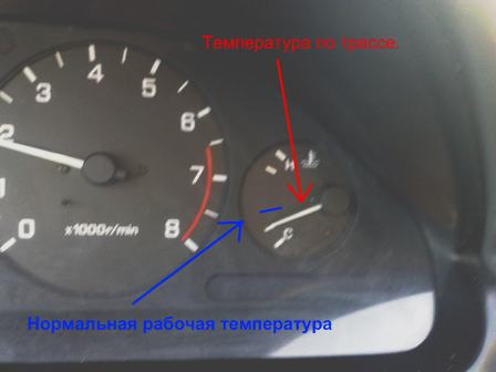

Добрый день. Проблема у меня в следующем. Завожу с утра машину, прогреваю примерно 1000 об/мин. и еду по городу, машина нагревается температура двиг. чуть ниже 9ч. обороты 650. вроде бы всё хорошо. А если выезжаю на трассу температура двиг. падает (смотрим фото) до этой точки и обороты на нейтралке 900. В связи с этим у меня увеличился расход до 15л., было 12-13л. В связи с чем это связанно? Что мне теперь утеплять моторный отсек как на ЗИЛах. Этим летом делали промывку КХХ и настройку.
Re: А32 ХОЛОСТЫЕ ОБОРОТЫ
термостат застрял в открытом положении.
