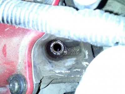

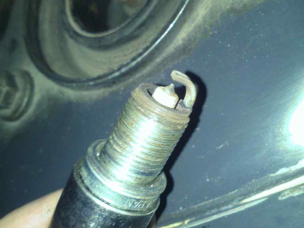

Сегодня, о нечего делать, пошёл в гараж. Отвернул свечи, 5 свечей в нормальном состоянии и схожи между собою, а вот шестая немного чище имеет слегка ржавый контур на последних витках (см. фото) А вот в колодце обнаружил немного антифриза, кое как сфотографировал.
Теперь о симптомах:
- масло не уходит, на щупе кроме масла ничего больше нету, на крышке 710 есть эмульсия, но её наличие больше отношу к очень коротким поездкам (прошлой зимой было так же);
- антифриз уходит, было немного замечено в цилиндре №1, парит из глушителя характерно для антифриза, не сильно, но заметно. Под крышкой радиатора наличия масла не замечено, ничего не пенится. Парит из глушителя почти одинаково как на "холодную" так и на "горячую".
Просьба напугать меня, или обрадовать. Выслушаю любые Ваши советы по ремонту, подготовки запчастей к ремонту (прокладки, сальники и т.д).
Re: ремонт двигателя J30 VG30E
а как ты следишь за уровнем антифриза? Почему такой вопрос? На жо30-тых бесполезно искать антифриз утром в расширительном бочке. Там его скорее всего не будет. Смотри в радиаторе. Радиатор должен быть полным, а не бочек.

Так я в радиаторе и смотрю, на холодную. Т.е. после поездки всегда есть куда долить. А на горячую немного "булькает" в рас. бачке, а сжав патрубок на входе в радиатор - "булькает" более интенсивно.
