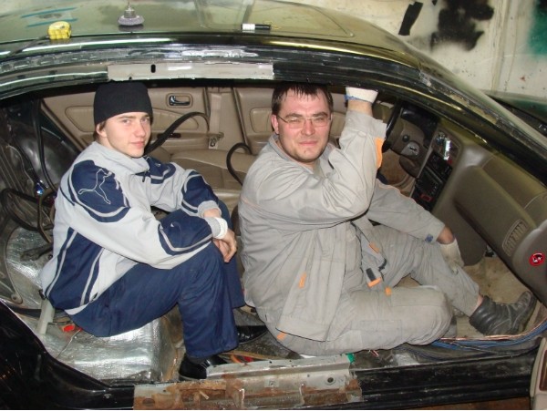

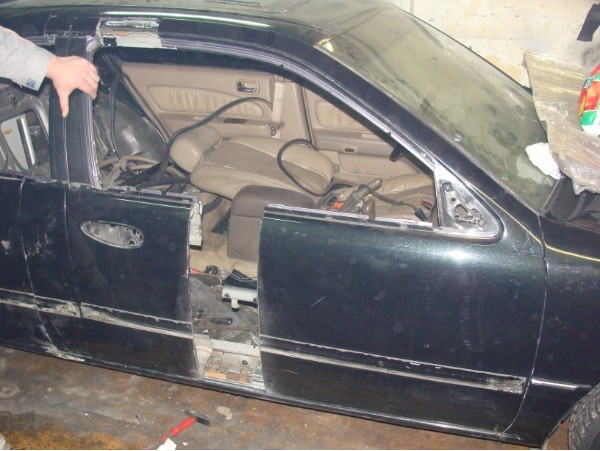

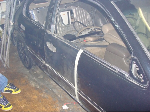

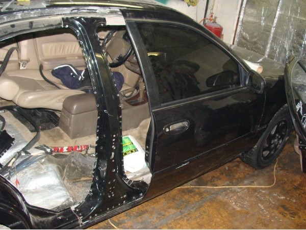

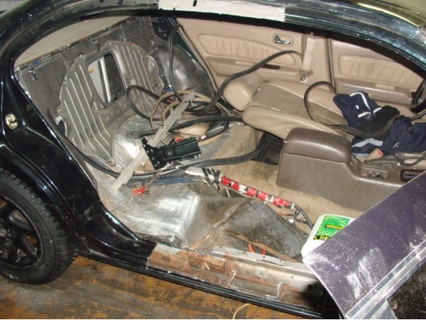

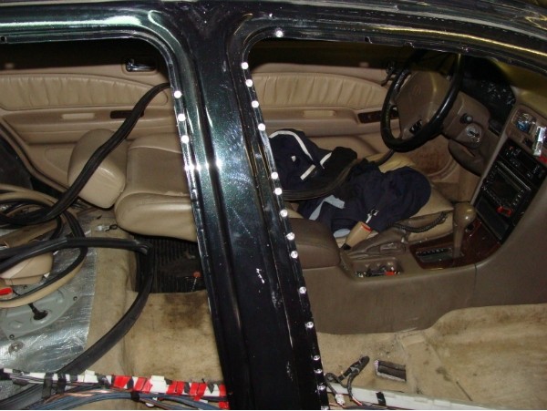

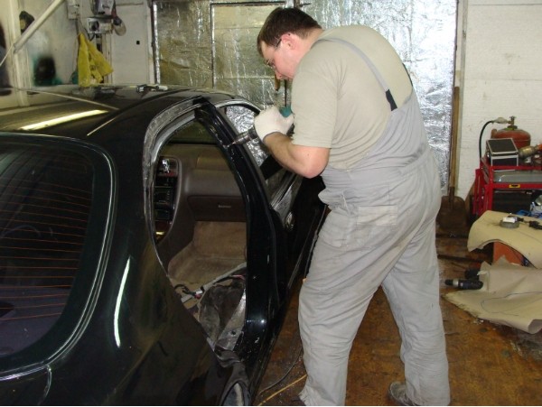

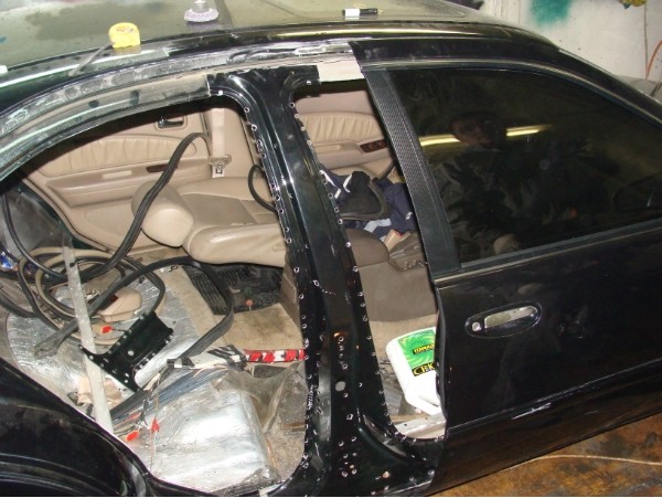

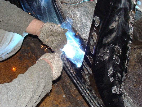

Все что было до этого была лирика, а теперь начинается трэш. Не знаю как и когда в мой воспаленный мозг попала эта идея, но факт остается фактом. Сделать из седана бизнес класса купе, а почему бы и нет. И тут работа закипела с новой силой.
Так как просто заварить заднюю дверь это не вариант. Удлиняем переднюю. Для начала переносим среднюю стойку назад.

Двери будут удлиняться элементарно, из двух дверей будет собрана одна, дальше на фотках это будет видно. В пороги вваривается дополнительная клетка жесткости. Задняя дверь укорачивается и заваривается.
