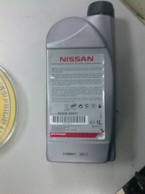

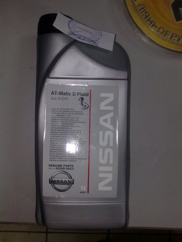

Продавец слегка ошалел от моей просьбы. Ну объяснение дал такое что это масло поставляется из европы а в металлических канистрах из Японии (типа в металле оно делается для внутреннего рынка).
Вот фото канистры
Что скажите уважаемые.
Можно такое покупать или лучше в металлической канистре купить.?

По лазив по инету нашел вот что!тах писал(а):купи в метал 4 литра одна, есть говорят 20 литров, правда упаковку не видел, самому будет спокойнее, можно в интернет магазине заказать, дешевле.
Полный список оригинальных ниссановских масел для акпп
KE908-99931 Жидкость для АКПП NISSAN Matic Fluid D 1л EU
KLE2A-00001 Жидкость для АКПП NISSAN Matic Fluid D 1л ОАЭ
KLE22-00004 Жидкость для АКПП NISSAN Matic Fluid D 4л Japan
KLE22-00002 Жидкость для АКПП NISSAN Matic Fluid D 20л Japan
KE908-99932 Жидкость для АКПП NISSAN Matic Fluid J 1л EU
KLE23-00002 Жидкость для АКПП NISSAN Matic Fluid J 20л Japan
Наверно закажу на экзисте 8 литров в метале для замены.
А если вдруг не хватит то литровую канистру куплю уже у себя.
Кстати по экзисту все коды пробиваются.

А может тогда не заморачиваться и купить у себяDAKalimov писал(а):Я залил точно такое как на фотографии, даже еще один литр как раз остался, брал с запасом.
Кстати сколько масла ушло на замену со снятием поддона и заменой фильтра?
