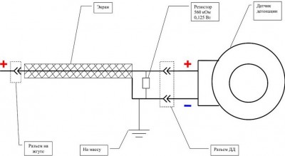

Доброго времени суток. Вопрос таков: Диагностика показала обрыв ДД. ДД от Ваз 2110 поставил, резистор 562кОм(! дпругого не нашел) впаял. Приехал на диагностику - обрыв ДД. Вываливают мне кучу других (заведомо рабочих) от разных тачек - ниодин не заработал. Вместо ДД поставили тестер, проверить целостность проводки, сигналы доходят, и о чудо ОШИБКА ПРОПАЛА (тестер принял за ДД). Переберали, переберали ДД - толку нет. Неужели резак нужен настолько точный и другие варианты датчиков совсем не катят? Есть еще варианты почему не заработало?

562 ком должно было проканать! у некоторых моделей ДД корпус - не минус - нужен второй провод на массу - может в этом дело было?

Схема как на картинке. Отталкиваясь от родного - дохлого (?), минус датчика звонился КЗ с центральной втулкой (куда болт закручивается). На диагностике все, и ВАЗовский - так не звонятся, есть сопротивления. Момент (усилие) сдесь глупо - ничего от ентого не меняется. На диагностике сказали, что с минусовой клемы на корпус кидать не обязательно - откусил перемычку - ошибка осталась.

то есть на массу второй (-) контакт сажали?

Второй минус идет от Акум на кузов и на стартер, блок двигателя (от завода через кронштейн, который со временем окисляется - перенес на стартер), на клему кузова (от минуса АКБ) посажен ДД(-).

тогда вроде все правильно. должен был определяться и работать...
