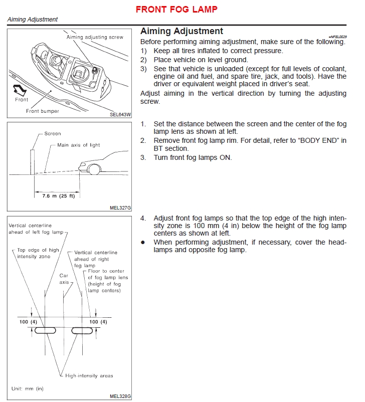

Кто-нибудь знает, как это по-русски:
2. Remove front fog lamp rim. For detal, refer to "Body End in BT section.
EL-92 FRONT FOG LAMP.JPG (33.29 КБ) 9456 просмотров

sergey130306 писал(а):Кто-нибудь знает, как это по-русски:..............
скопируй и в гугл, переводчик онлайн
Re: Регулировка фар А33
Добавлено: 26 янв 2014 17:37
sergey130306
Remove front fog lamp rim. - Снять переднюю облицовку противотуманных фар (перевод из гугл переводчик онлайн.)
Мне не понятно, что имели ввиду составители инструкции.
Спрошу по-другому:
Кто-нибудь регулировал ПТФ, не снимая их с автомобиля? Это возможно, или чтобы отрегулировать свет, надо снять фару, подкрутить регулировочный винт, поставить на место, оценить изменения, потом опять снять фару... и так далее до получения удовлетворительного направления светового потока?
