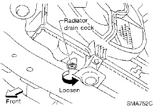

У меня много антифриза вытекло и пришлось долить воду (машина нужна была, а магазины не работали), и вопрос для тех, кто сталкивался с этим:
1) какой объем жидкости надо залить в систему охлаждения, если заменить жидкость?
2) откуда сливать жидкость, чтобы она вытекла вся?
Re: К вопросу о ремонте радиатора (течет верхний бачок)
Добавлено: 30 июл 2011 23:55
rulik
Всего понадобится 8.5 литров.
Сливается из трёх точек: радиатор и две на блоке.
Point 1.jpg (27.57 КБ) 11233 просмотра
Point 2.jpg (25.23 КБ) 11233 просмотра
Point 3.jpg (24.73 КБ) 11233 просмотра
Потом садишь пробки блока на герметик, заливаешь свежак и в путь.

rulik писал(а): заливаешь свежак и в путь.
хоть убейте не нашел где эти точки находятся? Радиатор то ладно, а на блоке... Можно примерное месторасположение точек описать?
Добавлено: 31 июл 2011 21:09
rulik
Ну как тебе это на пальцах объяснить? Смотри в районе соединения выхлопных коллекторов и штанов. Фланец на три шпильки. Других пробок там нет. Сверху их не увидишь, всё закрыто термоэкранами катализаторов. Снизу видно хорошо.

Рулик это передняя часть движка или задняя если смотреть со стороны радиатора?

Последняя картинка - это задний ряд цилиндров. По другую сторону от радиатора.
