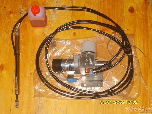

Люди подскажите, мне достался гидропривод управления подъемом и опусканием багажника с BMW 7, думаю поставить на свою машину, но что то ни чего непредумывается. Подскажите, кто что думает!!!!

mexx3000 писал(а):Люди подскажите, мне достался гидропривод управления подъемом и опусканием багажника с BMW 7, думаю поставить на свою машину, но что то ни чего непредумывается. Подскажите, кто что думает!!!!
Надо делать тягу, к которой будет присоеденён привод и методом научного тыка подбирать точку опоры на открытие и закрытие, если на этом приводе нет автоматической остановки при полном открытии и закрытии!
Или есть вариант продать этот привод за умеренные деньги, например мне, - я найду ему применение! :D
