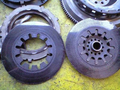

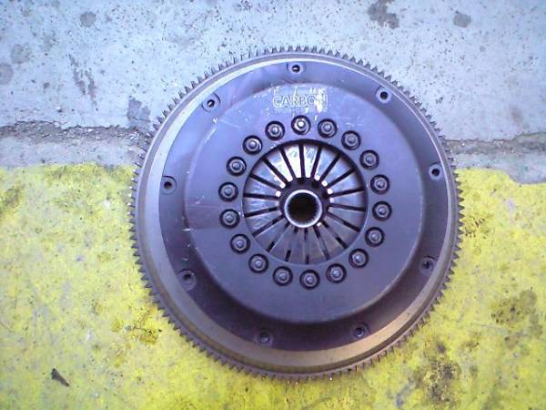

эээ, лучше на мою игрушку взгляни:MadmaN писал(а):вот и моя первая прибывшая игрушка...
крабоновое двухдисковое сцепление OS вот это реально злобная игрушка и ценник правда соответствующий

+1
а то везде уже Серега о своих девайсах нахвастался. Надо попросить модеров такие сообщения перенести в его ветку.
To biker.
У одного диска сцепления их, понятное дело, две. Но если вы удвоите количество дисков, этот показатель возрастет до 4, и при этом вдвое увеличится емкость крутящего момента. Звучит прекрасно, но есть проблема: двойной диск спортивного типа не разделяет поверхности, так что вы можете встретиться с трудностями в переключении на трансмиссиях синхронного типа.
Чтобы многодисковые сцепления нормально работали с трансмиссиями синхронного типа, в нажимной диск и промежуточную пластину (которая вкладывается между дисками сцепления) должен быть встроен подъемный механизм компенсации износа. Проделать это правильно – довольно сложная задача. Этот механизм был реализован в первой модели NSX, но позже на 6-скоростной модификации от него отказались в пользу менее проблемного однодискового варианта. Старый Porsche 928 также вернули к одному диску сцепления после экспериментов с двумя.
В простом многодисковом сцеплении присутствует еще один фактор – шум, вызванный тем, что производители не используют накладок, центрующих нажимное кольцо или промежуточные диски. Когда сцепление отсоединяется от маховика, детали начинают дребезжать вследствие колебаний, идущих от двигателя. В автоспорте мы были свидетелями успеха автомобилей с синхронными трансмиссиями, дополненными карбоновыми сцеплениями Tilton – суперлегкий вес дисков компенсирует силу трения поверхности обычных двухдисковых сцеплений. Однако немногие люди могут позволить себе заплатить за такое сцепление $4,000, а краткий срок его работы не подразумевает повседневное использование. Отметим, что дело здесь не в качестве покрытия дисков, а в количестве сцепляющихся поверхностей. Площадь поверхности имеет весьма малое отношение к емкости крутящего момента и весьма большое – к температурному диапазону работы сцепления.
Перевод: madikuz.ru
Источник: Turbo Magazine, http://www.clubskyline.ru
Мне кажется, что ты выкинул деньги. У тебя даже коробки механики нет.

да фигня все это, то что я взял нормально сделанное без всяких проблем заточенно именно под движку VG и простую механику.Gamlet писал(а):oleg custom

А что в отношении Механики, то Тёма МадМан договорился с кексом для меня и пришлет мне ее, бабосы отгрузил как положено!
