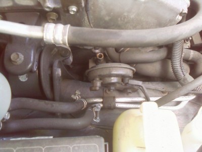

Может я неправильно выразился изначально. Речь не идет о имитации вскрытия машины как таковой. Просто бывали ситуации, когда машина под охрану становится, а сниматься с неё от брелока не хотела. Приходилось открывать ключем. В такой ситуации сигналка должна сработать? Я думаю да. Или я не прав.
И ещё вопрос: что за приблуда на клаксоне с другой стороны от штекера? Слева по фотографии.

rulik писал(а): Может я неправильно выразился изначально. Речь не идет о имитации вскрытия машины как таковой. Просто бывали ситуации, когда машина под охрану становится, а сниматься с неё от брелока не хотела. Приходилось открывать ключем. В такой ситуации сигналка должна сработать? Я думаю да. Или я не прав.
Вот эта бибика у меня есть, она не кричит (именно она, как я понял должна иметь реле в блоке около гидры). У меня есть ещё матюгальник с ключиком (попробую сфоткать), который позволяет мигание фарами отключать, но он тоже не кричит :?:
Эта бибика у меня тоже не кричит - у меня кричат основные сигналы от штатной сигналки (возможно переделано) и доп. сирена от не штатной.
Матюгальник с ключиком - это, наверное, автономная сирена от доп. сигнализации.
