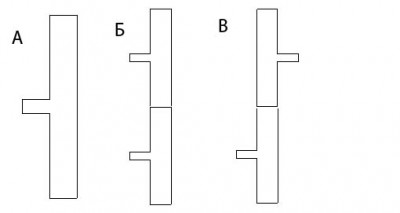

Всех приветствую :) Себя поздравляю - затупил :(
Я тут менял салонный фильтр, спешил, и вот - результат.
Фильтр у нас состоит из 2-х частей.
С торца каждая выглядит как на рис.А (см.файл) - т.е. корпус фильтра и язычок. Язычок нижней части пристегивается металлической скобкой.
На своей машине я уже менял фильтр, чистил его неоднократно.
Фильтры всегда ставил один над другим (как показано на рис.Б, т.е. язычками влево).
А сейчас фильтры никак не хотели так вставать, даже их рамки треснули :(
А встали в позицию В! При этом верхний фильтр встает в гнезде чуть выше (если его ставить язычком вправо), чем если его ставить как в Б (язычком влево).
НО!!!!
После этого то ли кондиционер не работает (хотя похолодало до 0 градусов, может, он и сам уже не включается), то ли верхний фильтр во что-то уперся.
Результат - что-то не так. Когда включаю обдув лобового стекла, раньше всегда обдув включался на все 4 лепестка. А сейчас обдув на стекло переключается, но мощность обдува не меняется. При этом вручную его можно включить на полную мощность, работает.
Задаю вопросы:
1) как правильно устанавливать фильтры - язычками в одну сторону (Б) или в разные (В);
2) почему фильтр может не влезать в посадочное место (как в Б);
3) почему может измениться режим обдува стекла и, может быть, пересать работать кондей?
При этом когда включаю режим AUTO климата, явно слышно, как начинает работать муфта кондиционера под капотом.
Климат с печкой работает нормально (т.е. переключает режимы обдува и изменяет его мощность).
Вот так вот я затупил на ровном месте :(
