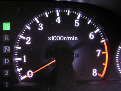

Считал что стандартного падения напряжения хватит для того чтобы притушить диоды.. Не прав?Trusishka писал(а):короче паяется логическая схемка, которая при включении двигла сразу на полную катушку зажигает панель, а при включении габаритов это питание обрубает и пускает через регулятор яркости. Схемку пока не спаял, разрабатываю..MadMax писал(а):Так же осталось допаять устройсто которое будет приглушать яркость при включении габаритов. А вот с этого места поподробнее пж-ста

Переделаю позже. Там ещё нужно отсвет от стрелок убрать. Я на фотографии у тебя посмотрел - диод вроде тот же в стрелке.Trusishka писал(а):прикольно, вот только подсветку стрелки обязательно нужно делать красным диодом, а не белым![]()
Яркость стрелки увеличится в два раза, т.к. красный пластик плохо пропускает свет белых диодов.
