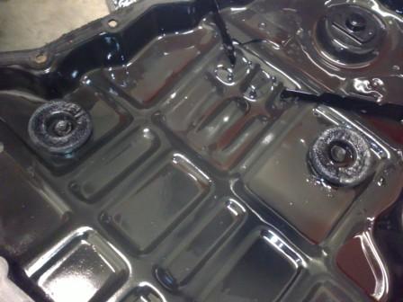

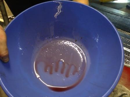

LandShark
Сообщения: 51
Зарегистрирован: 11 окт 2010 19:35
Автомобиль: Infiniti i35 2002 г.в. VQ35DE пробег 210000 миль
Откуда: США
Re: замена житкости в АКПП
Сообщение LandShark »
Как обещал, выкладываю фото поддона
Кто знает, это очень плохо?
