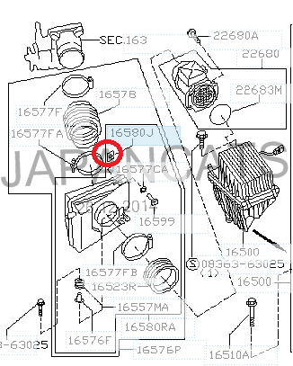

Не, не.. эта трубка у меня на месте. Я про штуцер левее, который толстый:
По схеме непонятно что там должно быть. Вот и подумал, что там эта заглушка...

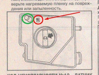

Вот нашел в мануале, что туда должен подключатся шланг вентиляции картера(1):

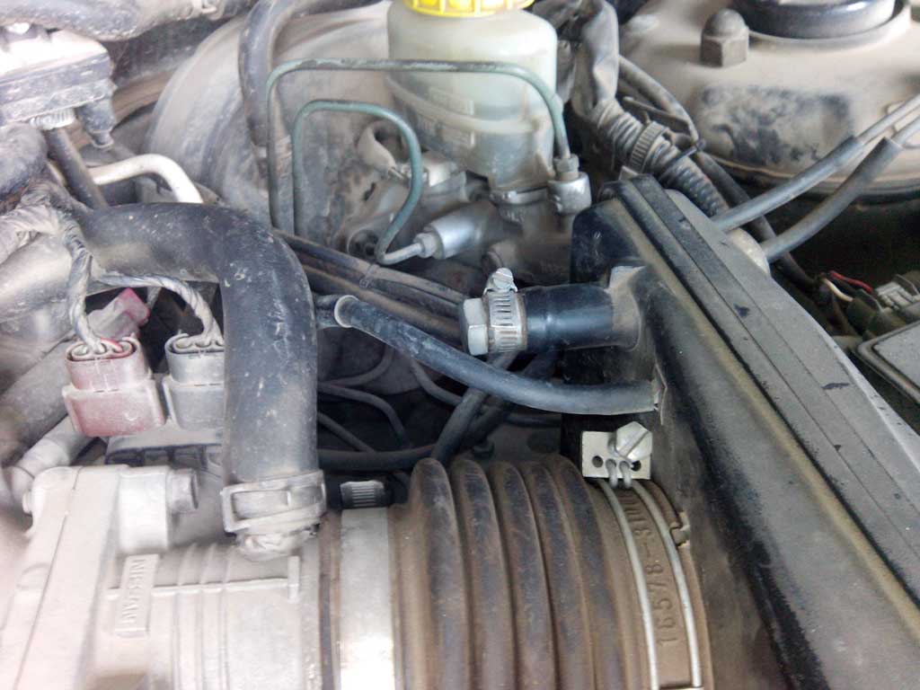

Вот как все это выглядит у меня:
Насколько я понял по мануалу и вот этой теме. Этот шланг - обратка. Но так и не понял, где ответный штуцер из движка с клапаном и почему шланг у меня заглушен? О_о

нет. именно от этого штуцера идет воздуховод на кхх(1 - на рисунке), а шланг системы продувки картера с другой стороны бачка отходит(8-на рисунке) - у плюсовой клеммы и идет в переднюю голову, потом со стороны цепи есть шланг между головами и уже из задней - тонкий шланг с клапаном в коллектор.
А у тебя на кхх , как я понял из фото идет шланг с другого места (из алюминиевой части впускного)- то есть впускной и короб от разных моделей - и штуцер от кхх на коробе оказался лишним. вот его и заткнули

Странно, шланги на картинке подписаны наоборот. Пожалуй опечатка и Вы правы. Получается у меня в этом месте колхоз? Наколько я понял на А32 98 г.в. шланг на кхх должен идти как раз из резонатора(короба). Учитывая, что у меня проблема с холостыми, думаете стоит переделать?
Re: MAF МАФ sensor (датчик массового расхода воздуха)
4dmax писал(а):Странно, шланги на картинке подписаны наоборот. Пожалуй опечатка и Вы правы. Получается у меня в этом месте колхоз? Наколько я понял на А32 98 г.в. шланг на кхх должен идти как раз из резонатора(короба). Учитывая, что у меня проблема с холостыми, думаете стоит переделать?
Ну так это же русскоязычная картинка, доверяй только оригинальным мануалам. Я не думаю что выбор места забора в данном случае хоть как-то на хх влияет. Такое впечатление что изменения были технологическими - упростили литье силумина. Влияет на хх очень сильно герметичность этой трубки - у меня она как-то соскочила - нормальный хх пропал моментально. И это у тебя не колхоз, все детали родные - просто была замена на бу - зачем и чего - вопрос сложный :wink:

Вопрос как раз простой. Раньше на месте гофры стояла простейшая газовая установка (называемая "хлопушкой"). Видимо делали обход места сопряжения блока ДЗ и резонатора. Когда я взял машину, то поставил нормальное газовое с форсунками и мозгами. И родную гофру, а на шланг не обратил внимание до этого момента.
Спасибо за помощь!
З.Ы. Все таки сделаю затычку поплотнее, дабы исключить возможность подсоса воздуха.
