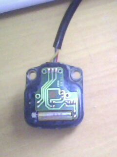

короче все как у всех подушки сдохли заменил на обычные но както не фонтан вибрирует потихоньку
достал старые резина целая привод дохлый вскрыл привод а система детской игрушки починить не вопрос
вопрос какое напряжение подоется на подушки ,когда и прикаких условиях
(3 контакта) проверил у себя на двух контактах при заведенном двигателе 0,1-0,2 вольта
Кто диктует подачю напряжения дросель или коробка ?
заранее благодарен

Частота вращения КВ более 2000 об/мин делает подушку более жесткой.

Re: упровляемая подушка
Сообщение diimas »
при стоящей машине прогазовывал на пряжение не менялось
а при заводе коротковременная подача была
от оборотов ли подается напряжение или обороты +коробка
просто немогу проверить
подключаю завожу призаводе крутнул а на газ жмешь ноль эфекта
Сообщение autocat »
На одном конце плюс. На двух других по очереди при подаче минуса моторчик вращает кран в подушке. Всего два положения. Подушка маслонаполненная.
