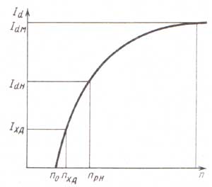

Привод генераторов осуществляется от шкива коленчатого вала ременной передачей. Чем больше диаметр шкива на коленчатом валу и меньше диаметр шкива генератора (отношение диаметров называют передаточным отношением), тем выше обороты генератора
Замена одного типа генератора на автомобиле другим всегда возможна, если соблюдаются четыре условия:
-генераторы имеют одинаковые токоскоростные характеристики или по энергетическим показателям характеристики заменяющего генератора не хуже, чем у заменяемого;
-передаточное число от двигателя к генератору одинаково;
-габаритные и присоединительные размеры заменяющего генератора позволяют установить его на двигатель. ;
-схемы заменяемой и заменяющей генераторной установки идентичны.
Это с первого попавшегося сайта "токоскоростные характеристики" набери почитай.
Если шкиф генератора оставил максовский то я думаю должно быть неплохо..
А вот по нагрузке на холостом ходу некоторые не знают что не стоит влупать все потребители стоя на стоянке, можно на заведенном моторе посадить аккумулятор ) особенно если генератор меньшей мощности и с другими характеристиками.
Первым делом нужно проверить передаточное отношение чтоб соответствовало генератору иначе на холостых оборотах можно получить недостаток мощности, или на полных оборотах двигателя получить слишком большие обороты генератора, что на нагрузку не повлияет, а на подшипники и сам генератор может.

Напругу может показывать и норму а вот ток на нагрузку частично будет отдавать АКБ (холостые обороты) смотри характеристику если увести обороты в лево хоть немного.
Токоскоростная характеристика генераторных установок
