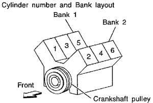

Re: Поднялся расход
biox писал(а):это передние лямбды которые отвечают за смесь?
P0158 Высокое напряжение цепи датчика кислорода (bank 2, датчик 2)
P0159 С опозданием отвечает датчик кислорода (bank 2, датчик 2)
датчик 2 на приготовление смеси не влияет
