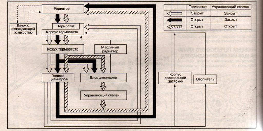

В мануале, масляный радиатор(охладитель) идёт как опция.
Re: бежит антифриз
Ее сложнее заглушить чем срастить... Это трубка теплообменника масло-вода. - на 2-ке его нет вообще.DRX писал(а):В смысле нет трубки? Как это заглушить?У меня из нее фонтан бъет ! Значит там давление и циркуляция антифриза.
