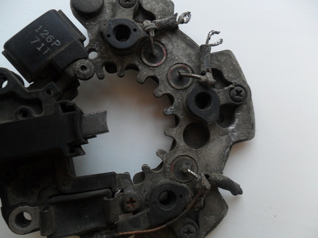

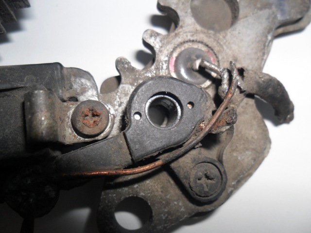

да бывают не стыковки, по разному крепятся регуляторы напряжения к мосту, но дело поправимое просто изготовить перемычку из жести, примерно так:
вот такие доработки встречаются в наших генераторах, всё подходит, а что не подходит, аккуратно обрабатываем напильником и паяльником и получаем генератор...
