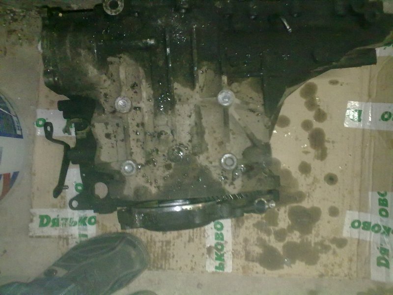

Да старая АКПП осталась, но ее обратно эти товарищи собирать отказались сказали это денег стоит, и она в разобранном виде в двух коробках теперь.DAKalimov писал(а):areon: тебе же от 2.5 цефиро АКПП поставили? На наших АКПП два вида датчиков скорости (читай частоты вращения вала) механический или датчик холла. У меня (АКПП RE4F04B) стоит датчик холла. Он расположен сверху АКПП в углу около левого колеса (если снять защиту арки его можно увидеть). Если же датчик механический - то он установлен с противоположной стороне - как бы над дифференциалом. Механический вживую не видел, но скорее всего у них совершенно разные уровни сигналов. На моей есть место для механического датчика, возможно предположить, что справедливо и обратное. Нужно смотреть. Старая АКПП у Вас осталась? Можете сфотографировать ее сверху?
Сфоткаю что смогу.
А тот датчик реально увидеть если снять воздушный фильтр?

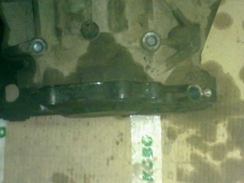

Есть вроде как под него отверстие вот фото. Попытался сфоткать тот датчик который стоит сейчас.Установлен он и подключен туда же где и старый на старой коробке. Сфоткать не получилось. На ощупь вроде похож на тот что был на рисунке.
