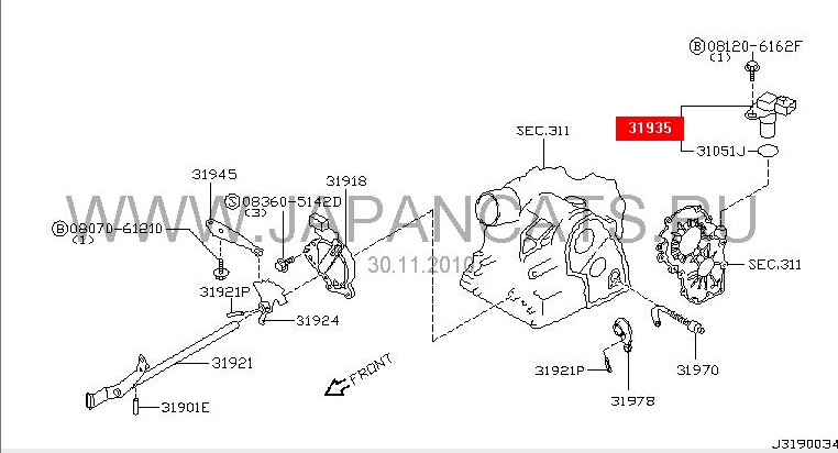

Вопрос. Вот сделал диагностику АКПП и показала ощибку № 1 " датчика оборотов " Прочитавши ветку понял где он находится и вчера смотрел его. Но вопрос такой , везде на форуме говорится что это датчик скорости , а про то что это датчик оборотов я не слышал. . Датчик который находится с левой стороны когда снимешь колесо и зашиту то его видно он крепится с краю на коробке одним болтом. Скажите пожалуйста это датчик оборотов или скорости, если скорости то тогда где находится датчик оборотов. Потому что в диагностике если ощибка №1 то это обортов , № 2 датчик скорости.

salgan писал(а):.... Скажите пожалуйста это датчик оборотов, или скорости, если скорости то тогда где находится датчик оборотов. Потому что в диагностике если ощибка №1 то это обортов , № 2 датчик скорости.
вот так выглядит Nissan 31935-8E006 Датчик оборотов вала коробки передач
датчик скорости стоит в панели приборов, встроен в спидометр
