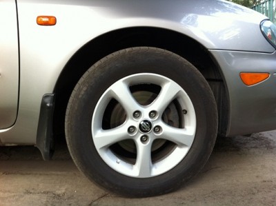

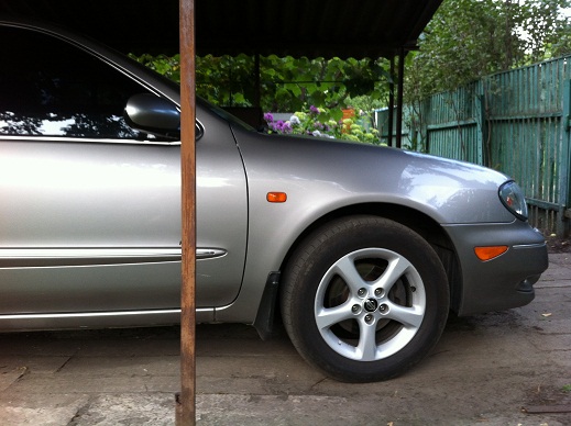

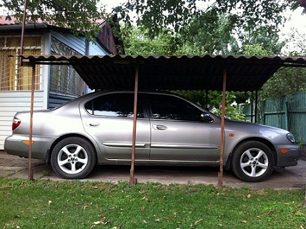

у меня такое ощущение , что да.
левая передняя сторона больше задранная чем правая. это может быть из-за убитого полностью правого переднего аммика?! по этому правая сторона не держит.
задок не держит вообще. там пружины надо менять и буду ставить OBK.
вот думаю пружины передние менять меняить сразу или нет?
ОBK слышал что какие-то задранные получаются.
также думаю, если мои задранные, так может когда буду менять аммики, так взять пол витка к примеру спилить на тех передних пружинах, которые сейчас у меня есть. нагрузку они ж держат. а то 150 долларов отдавать за передние пружины, которые в итоге тоже могут оказаться завышенными как-то не улыбает.
аммики по кругу каябу хочу EXCEL-G. хочу машину жеще сделать. не люблю вальяжный корабль.
