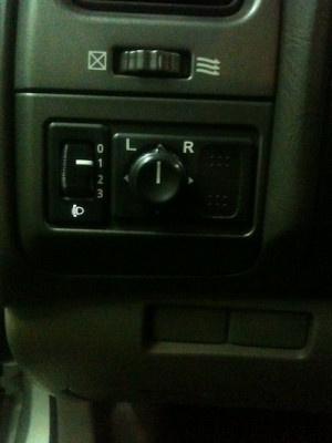

inframusic
Сообщения: 68
Зарегистрирован: 06 мар 2010 16:36
Автомобиль: Maxima A33 00 / 2.0 / MT
Re: А33 автокорректор взбесился
Сообщение inframusic »
фотка...
sergey130306
Сообщения: 223
Откуда: Питер
Сообщение sergey130306 »
inframusic писал(а):кнопка пришла. она от праворукой, поэтому цифры 0123 находяться справа, а должны слева :)
inframusic, подскажи, пожалуйста:
- код кнопки (у меня не получается её найти в каталогах)
- как устроена кнопка? Резистор в неё встроен?
- получилось ли подключиться "слева налево"
- как прошел год эксплуатации, нет ли побочных эффектов?
sergey130306
Сообщения: 223
Откуда: Питер
- код кнопки 25190-3Y500. На разборке купил за 590 рублей
- в кнопку встроена лампочка подсветки и шаговый Резистор. В положении "0" - сопротивление 0 Ом, "1" - 720 Ом, "2" - 170 Ом, "3" - 32 Ома
Место установки кнопки, как и у inframusic, рядом с регулятором зеркал. В разъеме, штатно подведенном к этому месту, из 4 проводов (черный, красный, зеленый, черный) использовал 3 провода: черный и красный на лампочку, черный - на резистор. Питающий провод на резистор протянул от "контакта3" разъема с блока управления датчиками корректора фар по схеме от NikDan. По его же схеме заземлил "контакт5".
Вывод: простой, надежный и не дорогой способ решения корректировки уровня фар.
Особая благодарность NikDan за предоставленную схему и inframusic за решительность и оптимизм.
