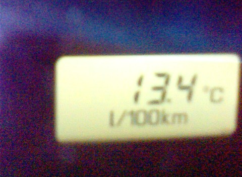

всем доброго времени суток
вот такой расход после чистки форсунок и замены прокладки
Есть две бесконечные вещи: Вселенная и человеческая глупость. Впрочем, насчет первой я не уверен. Альберт Эйнштейн

SkS писал(а):всем доброго времени суток
Хочется уточнения следующих данных бортового компа: сколько км пройдено и с какой средней скоростью по компу для вычисления этого среднего расхода. Хочу сравнить со своими данными.
Это расход только по городу или были выезды на трассу, хоть и небольшие? В каком городе живете?
