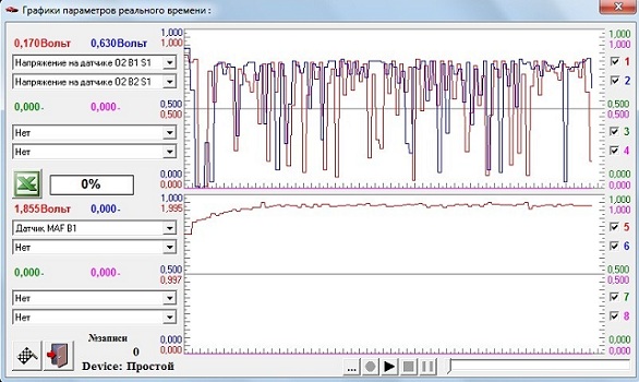

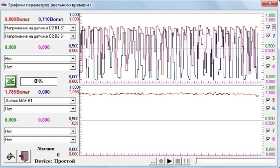

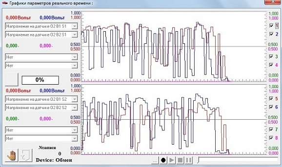

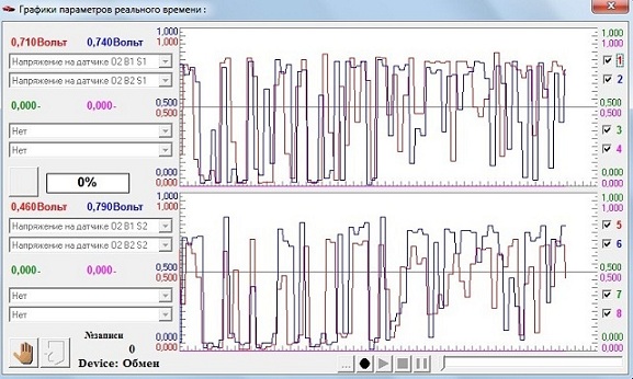

Снял седня показания со своих лямбд с помощью синезубого адаптора ELM327 и весьма симпатичной проги TECU 2.
Пробовал без нагрузки на 2000 об в мин, и под нагрузкой (старался ехать ровно без ускорений и торможений тоже на 2000 об в мин). Сначала на бензе, потом отдельно на пропане (пропан недавно поставил, установщики не отрегулировали нифига, кушает мой Макс 21-23 литрика газа на сотню в городе, 12 по трассе :cry: ).
Парни, посмотрите пожалуйста кто в етих графиках разбирается - что не так ?
Лямбды до катов (верхний график), лямбды после катов (нижний график), примерно 2000 об в мин, под нагрузкой, ПРОПАН
Лямбды до катов (верхний график), лямбды после катов (нижний график), примерно 2000 об в мин, под нагрузкой, бензин
Лямбды до катов, банк 1 и банк 2, 2000 об в мин, без нагрузки, ПРОПАН.  На нижнем графике МАФ
Лямбды до катов, банк 1 и банк 2, 2000 об в мин, без нагрузки, бензин.  На нижнем графике МАФ

Выскочили ошибки лямбд P0138, P0139, P0158, P0159. С лямбдами сталкиваюсь впервые. По этим ошибкам можно определить, что менять? Или надо провести еще какие-нибудь диагностические манипуляции?
Re: Лямбда-зонды на 33 3.0
лямбды желательно смотреть оцилографом, смотри рис. выше

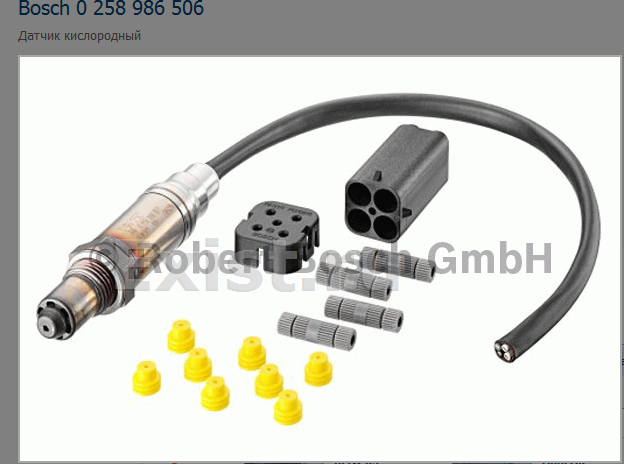

Бошевский аналог.
В коробке лежит инструкция/схема как подключать к оригиналам + переходники/клемники

gavrilov писал(а):Бошевский аналог.
http://www.exist.ru/Parts/Default.aspx? ... ag=2106484
На странице по ссылке приложена инструкция в PDF формате, прочитал, очень познавательно. Оказывается контакты нельзя паять
