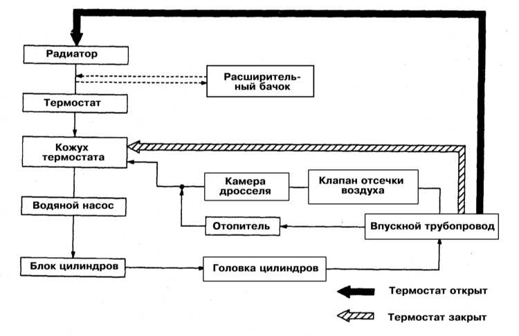

rulik писал(а): Всё дело в том, что у нас стоит так называемый "нижний" термостат.
Неожиданный поворот, это несколько усложняет задачу.

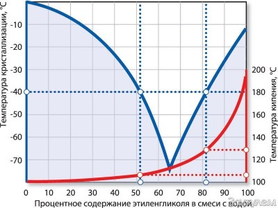

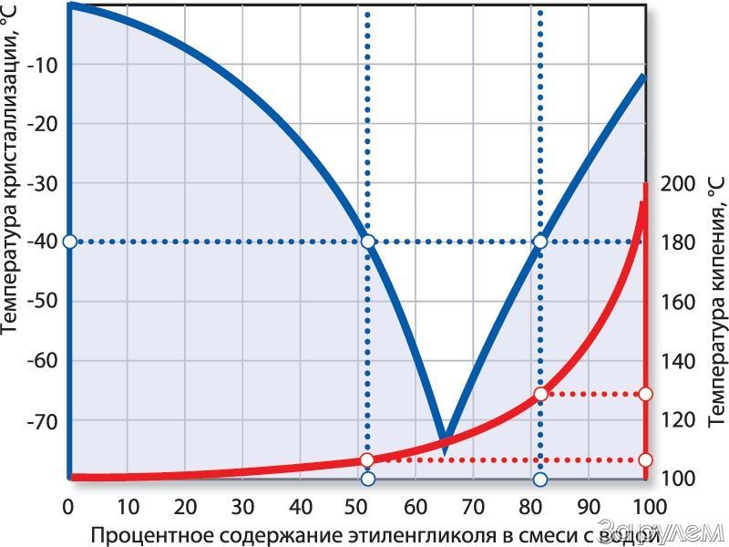

1. Сдвинуть температуру кипения антифриза вполне возможно за счет изменения концентрации этиленгликоля
При концентрации 70/30 антифриз закипает при температуре ближе 120грС. Типовые антифризы кипят чуть выше 100 при концентрации 50/50.

4. Понизить усилие клапанной крышки. В системах с "верхним" термостатом проблем нет, хоть совсем убирай давление, а вот с "нижним" засада - ОЖ погонит в бачок и далее.

Автомобилистам давным-давно известно: если воду разбавить этиленгликолем, то зимой ее можно будет не сливать из охлаждающей системы. Точность пропорций не столь уж важна: в любом случае такая смесь на сильном морозе не замерзает, не угрожает разрывом блока цилиндров и радиатора, потому что превращается в вязкую шугу с мелкими кристалликами льда. Для древних автомобилей с чугунными моторами и латунными радиаторами такой антифриз был к тому же безопасен в отношении коррозии.
Все стало хуже с началом широкого внедрения алюминиевых сплавов: горячий раствор этиленгликоля быстро разъедал радиаторы, интенсивнее всего – их тонкостенные трубки. Тогда в состав антифризов стали вводить добавки на основе неорганических солей – они образовывали на металлических поверхностях слой, устойчивый к этиленгликолю. Так работали и всем известный «Тосол», и ряд более поздних, так называемых гибридных антифризов, один из которых был обозначен фирмой «Фольксваген» как G11. Однако срок службы пакета неорганических присадок не превышал пары лет.
