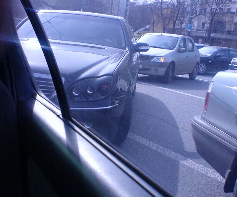

сегодня заснял Мерс с оптикой типа Хелла. мне понравилось. хочу такую же
и заметьте ему воткнули 2 ближних света (линзованные) и х.з. что в поворотнике

в новой линейке Hella есть дальний линзованый, но скорей всего там H4! (хотел себе такие поставить, но цена отговорила меня :D по 350$ за один Bi-xenon-овый модуль)! Смотрится хорошо, но на трассу с ними лучше не выежать - бъются быстро и часто!

у кого то и лобывые бьются постоянно. это кому как повезет. а такие фары предлагали сделать в "ATT Тюнинг" по 400$ за штуку

А кто знает, как забацать такие фарки как у мерса. Интересут технология изготовления, так что бы светили потом линзы ровно как надо.

берется фара от Цефиры т.к. она цельная с поворотником. с нее делается матрица. потом с нее и делается передняя панелька с отверстиями из стекловолокна с эпоксидкой. самое главное хорошо и правильно разместить сами блоки. они кстати имеют регулировки и потом можно будет выставить.
кто знает чем отличается свет ближнего и дальнего света у этих блоков? хочется влепить 2 ближних линзованных блока. правда есть один косяк - думаю будет мешать край телевизора
