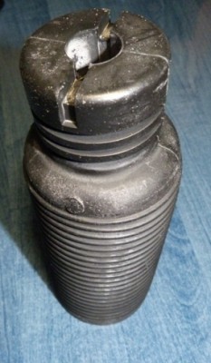

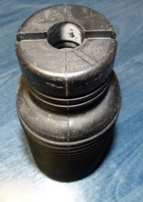

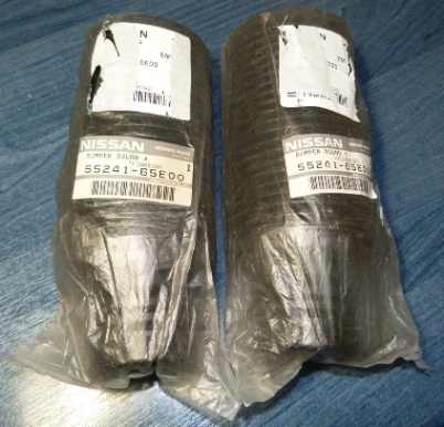

Вот наконец-то купил новые оригинальные пыльники на задние стойки. Думаю фото будет многим интересно.

почти 25у.е/шт. Дорого, но оно того стоит.

я от 12-ки поставил разницы не заметил.чуть укоротил.пока пашут цена 135р за шт.чё то дёшего пишешь я когда хотел взять в разы более было щас не помню но где то в районе 4тыщь на перед было за пару

Абсолютно пофиг какие гофры ставить, лишь бы на шток грязь не летела, а то сальники быстро приходят в состояние сопливости.
Штатовские силиконовые ставил, так их в хламину разнесло, и пожевало за пару месяцев- больше не экспериментирую.

Да тут собсно дело не в пыльниках, а в отбойниках. Как я раньше писАл, ставил какие-то универсальные от ваза, 2 раза. в течении 3-х дней -- в хлам.
Цена действительно такая, даже на екзисте похожая есть, но гдето на 3-4у.е. дороже.
