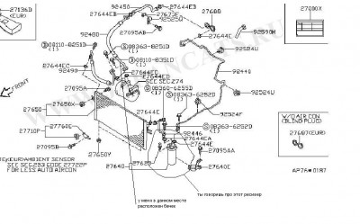

Вах вообще запутался. Мы говорим наверное о разном. Ты имеешь в виду ресивер-осушитель в котором встроен датчик давления системы кондиционирования?

Привожу схему

Так что же у меня там присобачено. Владельцы!! Отзовитесь!! :(

Возможно бачек конденсата либо расширительный...
У меня на Ауди под крылом на стойке был интересного вида бачок, как будто стручек гороха, только размером с 2-х литровую бутылку, он был связан с кондиционером.
Возможно это какая-то переделка, или еще чего....
zubrs.ru
piv
Сообщения: 19
Зарегистрирован: 22 май 2008 11:20
Откуда: Белгород
Re: Кондиционер
Сообщение piv »
Святой писал(а):Возможно бачек конденсата либо расширительный...
Переделка исключена. Историю знаю от даты рождения автомобиля.
На расширительный не смахивает, он встроен последовательно магистрали.
Во задача. У всех продавцов магистраль без этой штуковины. Может еще варианты?

Стоит у меня эта штуковина.Зачем не спрашивай,не знаю :shock:

это есть ресивер....для объемной компенсации фреона в контуре...при изменениях температур работы
