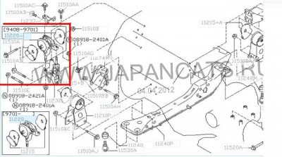

НЕактивные подушки - имеют внутренний диаметр около 90мм (сам не измерял), подушка с сайта - наружный диаметр - 91мм, длина подушка-67мм между буртиками (растягивается до 70мм). Ширина корпусов опор - 70мм, как активной, так и неактивной. Я вытачивал втулку переходную: диаметр наружный - 100мм, диаметр внутренний - 89мм, ширина - 70мм. Все влезло на большом винтовом прессе. Не уверен, что тисками полиуретановую подушку можно будет задавить - но не пробовал, было удобно сразу в токарном цеху сделать. Материал втулки - купил Ст3 пруток (диаметром 100мм+ржавчина сверху, длиной по 80мм, чтобы станок зажать мог, 2 куска - это около 9кг, заплатил магазину 800 руб.). Дополнительно токарю за втулки - 800руб., 500руб. - за запрессовку.
Подвеска KoniSport+H&R, минус 30мм, поэтому на заводских опорах стуки были, правую опору поменял - все равно. Заменил переднюю и заднюю как описал выше - машина стала идеально четко переключаться, даже рулится как-то тверже, абсолютно нет стуков. На холостых на руль приходит вибрация, больше, чем хотелось бы... В салоне ее нет. Только стоит немного тронуться с места - все снова спокойно. О замене не жалею вообще...настроение появится - поправлю защиту двигателя, она теперь нормально в резонансе прыгает, может, станет поменьше на руль вибрации передаваться.
Добавлю. Все-таки, есть смысл преднатяг на подушке поменьше сделать, т.е. внутренний диаметр втулки сделать 89,5-90мм, а не 89 как я. Но я уже сделал
