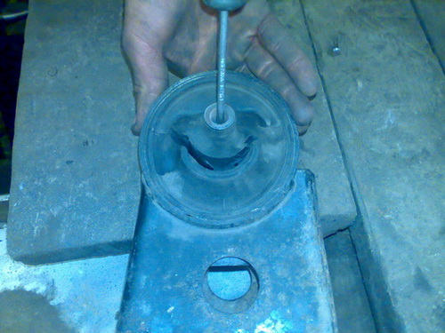

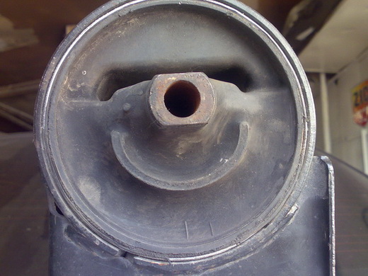

Конечно, пришлось немного мастерам помучаться, т.к. просто так эту опору не достать - мешают вентиляторы охлаждения. Но это и к лучшему - т.к. радиаторы были забиты - их продули и промыли.
Я не стал мудрить с подушками от МКПП, а вместе с мастером поехали на разбор и выбрали "живую" подушку.
ИТОГ - в машине стало тише, лишний грохот пропал, АКПП стала значительно мягче переключать (даже с первой на вторую (а может это самовнушение?
Фото №1: моя подушка (мёртвая).
Фото №2: новая опора (с разбора).
