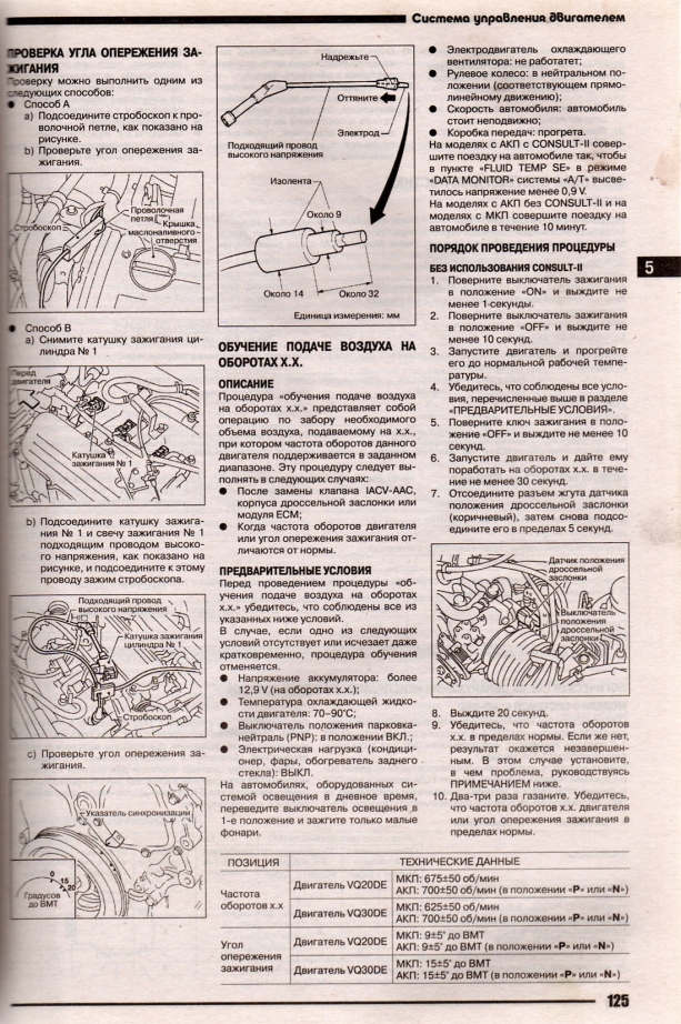

ВВЕДЕНИЕ
Перед выполнением \"обучения КХХ\", удостовертись, что все следующие условия удовлетворены.
\"Обучение КХХ\" будет отменено, если любое из следующих условий будет пропущено:
+Напряжение АКБ больше чем 12.9V (при неработающем двигателе).
+Температура антифриза: 70 - 99°C (158 - 210°F).
+Выключатель PNP: on
+Потребители электричества: off
(кондиционер, фары, стеклоподъемники)
На автомобилях, оборудованных дневными системами освещением, поставить выключатель в 1-ое положение, чтобы были включены только маленькие лампы.
+Двигатель вентилятора: не работает.
+Руль: нейтральный (прямое положение).
+ Скорость автомобиля: полная остановка.
+Трансмиссия: прогрето.
Обучения для моделей с трансмиссией A/T без сканера CONSULT-II:
1. Включить зажигание и ждать по-крайней мере 1 секунду.
2. Выключить зажигание и ждать по-крайней мере 10 секунд.
3. Прогреть двигатель до нормальной рабочей температуры.
4. Проверить, что все пункты перечисленные выше удовлетворены.
5. Выключить зажигание и ждать по крайней мере 9 секунд.
6. Завести двигатель и дать ему поработать в течение по-крайней мере 28 секунд.
7. Разъединить верхний контакт датчика (коричневый цвет), соединить через 5 секунд. или (нужно снять и поставить в течении 5 секунд " см. ниже комет. rdi.77")
8. Ждать 20 секунд.
9. Удостоверьтесь, что ХХ - в пределах нормы. В противном случае найдите причину
проблемы (см. ниже).
10. Увеличить обороты двигателя в два или три раза. Удостоверьтесь, что обороты и время воспламенения приведенные ниже в пределах нормы.
ХХ M/T: 700 плюс-минус 50 оборотов в минуту
ХХ АТ: 800 плюс-минус 50 оборотов в минуту (в положении селектора в положении \"P\" или \"N\")
Воспламенение для M/T: 8 плюс-минус 5 ° BTDC
Воспламенение для A/T: 10 плюс-минус 5 ° BTDC (в положении селектора в положении \"P\" или \"N\")

Это значит, что рычаг селектора АКПП в положении "P" или "N".rdi.77 писал(а):А, что такое « +Выключатель PNP: on»
реально 625?! я измучился просто. Чистил КХХ, обучал раз 150, и ни как не мог понять почему нету 750 +/-, а реально гдето в районе 600 они. В результате забил, а оказывается все в норме.esl писал(а):Делал это в своё время,всё получалось.Единственное,что обороты ХХ у 3 литров на палке должны быть 625 +/- 50 об.мин.
Спасибо большое за разъяснение, а то мозг себе вынес, когда сам устанавливал, что за выключатель))), до установки обороты были 600-650 и после запуска обороты прежде чем занять устойчивое положение проваливались до 500 и потом выходили на 600-650, регулировал по книге правда там написано не как выше, что датчик надо одеть через 5 секунд, а что нужно снять и поставить в течении 5 секунд… После регулировки обороты стали 750-700, правда такое положение стрелка занимает только когда температура полностью вышла на рабочий режим (стрелка температуры чуть ниже горизонтального положения на пару миллиметров) до этого обороты в районе 800-900, и прекратились провалы после запуска!DAKalimov писал(а):Это значит, что рычаг селектора АКПП в положении "P" или "N".rdi.77 писал(а):А, что такое « +Выключатель PNP: on»
