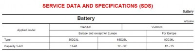

а вот чего написано в Electronic Service Manual - NISSAN MAXIMA QX - A33
Battery
Applied model VQ20DE, VQ30DE
Without front fog lamp With front fog lamp
Type 55D23L 65D26L
Capacity 12V - 48AH 12V - 52AH
Battery
Type 55D23L 65D26L
- Сообщения: 48
- Зарегистрирован: 02 сен 2009 22:07
- Автомобиль: Nissan, MAXIMA [CA33 ], 2003, VQ30DE, АКПП
- Откуда: Анапа, Краснодар

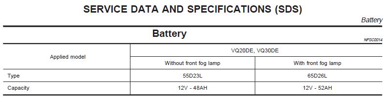

Re: Выбор аккумулятора.
хотя так будет наглядней
это Electronic Service Manual - NISSAN MAXIMA QX - A33 (Release: September 2002 (01))

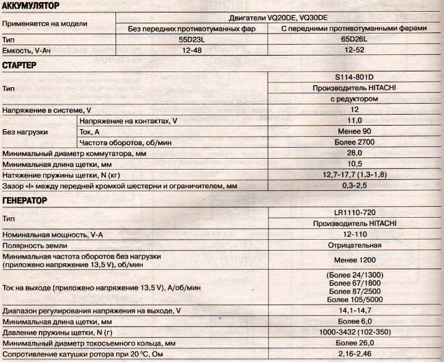

а вот так эта таблица выглядела в
Electronic Service Manual - NISSAN MAXIMA QX - A33 (Release: December 2000 (01))
