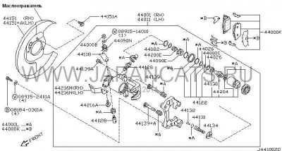

odison писал(а):Всем опять привет. Хочу поделиться и выслушать мнение: последнюю неделю когда езжу слышу странной шуршание на передней оси...притом не справо не слево...а монотоное шуршание в ходовой (звук явно не металлический)...едишь потихоньку и ощущаешь шарк........шарк........шарк.......прибавляешь скорость и уже чаще шарканье.....шарк..шарк..шарк..шарк, т.е. шарконье звучит чаще при наборе скорости...понимаю что это не нормально, но быть может кто то с такой проблемой сталкивался...
Описание идеально подходит под мой случай. Маслоотражатель задевал за тормозной диск. Чуть отогнули - звук пропал.

А перевод названия этой защитной тарелки (а не блина) с артикулом 44150-4U000 можно увидеть здесь: http://www.japancats.ru/nissan/Parts.as ... d=A1100000
