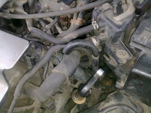

Не бывает такого что бы забрав машину из сервиса ничего не нужно было доделывать.
Вот у себя например обнаружил данный шлаг умело обмотанный вокруг щупа АКПП и никуда не подлюченный.
Теперь вопрос куда его надо подсоединять(фотка прилагается). И второй вопрос при повороте ключа зажигания начинает мигать лампочка S(спорт режим на АКПП) мигает 16 раз с интервалом в 1 сек.Знаю что это проблемы в АКПП тока не смог найти расшифровку...
Хотя переключения передач происходят нормально, рывков не чуствуется. Т.е впринципе АКПП по ощущения работает как и должна.
Причем когда забирал с сервиса лампа не мигала.Зажигалась на 2-3 секунды и гасла.
