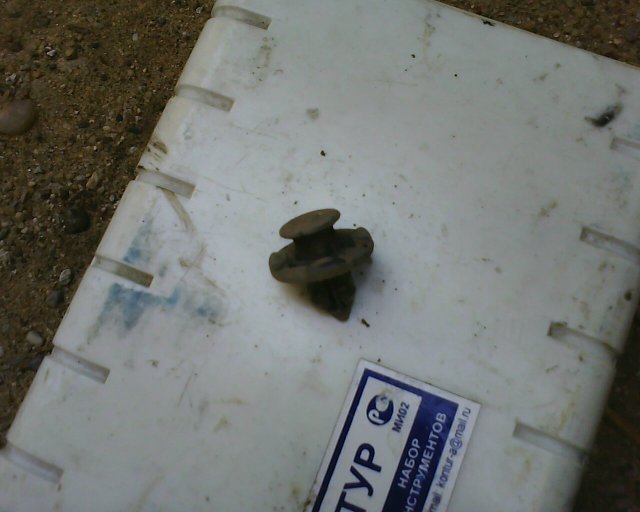

Добавлено: 04 июл 2011 18:31
ДимДимыч
Начинаем так:
Затем снимаем защиту и видим вот это:
Это муха. Нужно вытянуть центральную часть и потом весь "грибок" вынимается легко.
Здесь очень хорошо видно бачек и собственно моторчик с насосом, который крепится хомутом (болт на 10).
Вот собственно в чем вся проблема.
Сам моторчик в отличном состоянии, поэтому менять его в сборе - роскошь.
скорее всего такая же ситуация у всех владельцев. Остается перепаять провод и вуаля.
Re: Не работает омыватель фар
Добавлено: 04 июл 2011 18:44
Cadaver
Знакомая картинка... Один в один было
