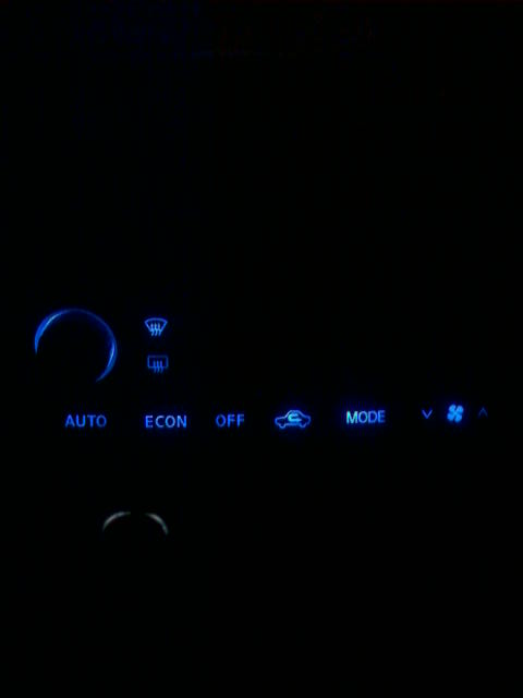

=D> Нашел в одной лавке колпачки на наши лампочки (цвета разные красный,синий,розовый,зеленый) но весь прикол в том,что светодиод в полтора раза больше по диаметру от лампочки :twisted: и по низу идет юбочка, так, что этот презик соскальзывает.На клей по совету торгаша не садил :roll: т.к. х.з. как клей действует на колпачек.Сделал по-другому: на верхнюю часть диода присадил кусочек синей изоленты, пару дней испытаю - пока в чистке KENWOOD :bubu: и окончательную сборку не проводил :lam:

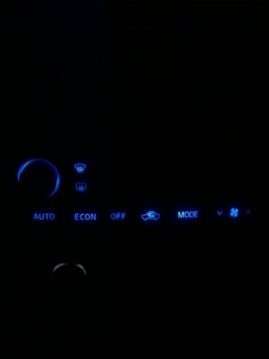

:lol: Вот что получилось :square:

Добрый Кот писал(а)::lol: Вот что получилось :square:
Очень неплохо, смотрю всё равномерно светит, как этого добился?

На светодиоды вырезал и наклеил на самую верхушку кусочки синей изоленты размером около 5*5 мм :mrgreen:
для изменения цвета часов не нашел нужную пленку.

Ну тут как говорится всё зависит от самих светодиодов, допустим я брал светодиоды и даже пробовал одевать на них родные синие колпачки и всё-равно рассеяного света не получалось, то есть 3 кнопки реально выделялись яркостью, значит надо подобрать нормальные светодиоды. Где и какие диоды брал? Вот в чём вопрос.

Брал в небольшом автомагазине уже собранные (светодиод + резисторы) под 12 Вт. Все укомплектовано в кембрики и выглядит как лампочка в подсветку(габарит), которые разрезал и зачистил.При установке соблюдал полярность :D если наоборот то не светят.Диоды сами под 5 мм в диаметре колпачки на них не держатся.
Три светодиода обошлись 2,25 у.е. и полчаса работы.
