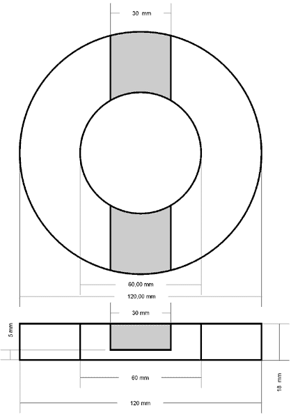

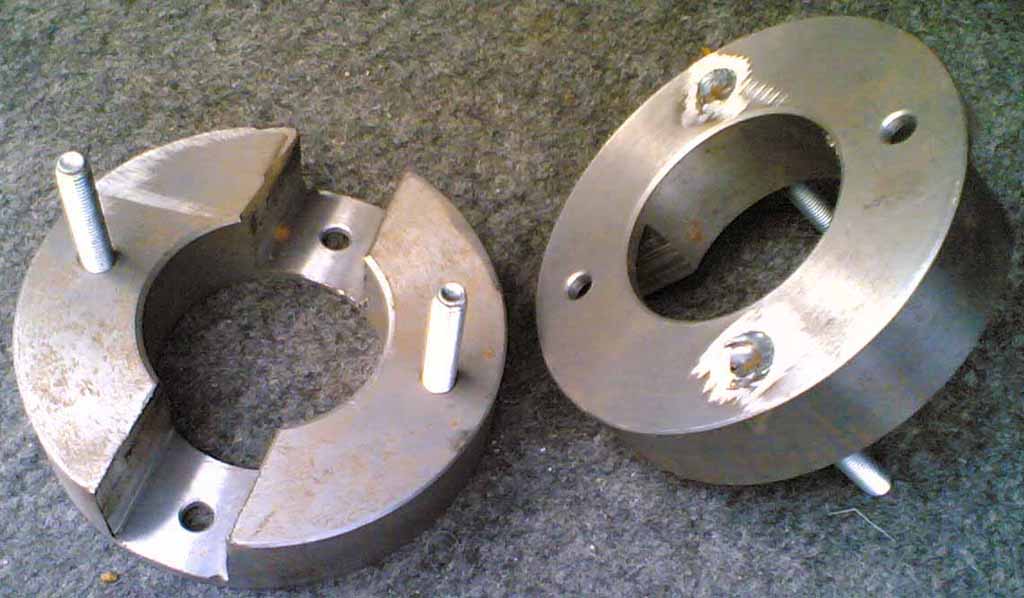

Я заказывал вот по этому чертежу, только высоту стойки заказал 30мм. Отверстий под шпильки здесь не указано, я намерил штангелем 90мм (диаметр окружности на которой находятся отверстия), получил проставки, приложил к торчащим сверху задней чашки шпилькам - подошло. Материал - сталь. Болты взял 60хМ8 с гайками (4 шт). Под шляпки были высверлены углубления, после чего болт просунули и шляпку заварили. Фото прилагаю.

А мне месяц назад поставили. Я мастеру дал чертёж с сайта, а ему лень было вытачивать. Он с этим чертежом поехал в магазин и купил опоры от "альмеры". Подошли как родные. Толщина около 3 см. Точно не знаю, увидел всё уже в сборе. Теперь пузом нигде не чиркаю.
