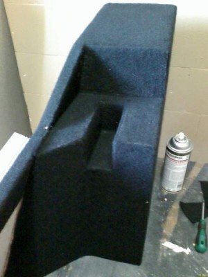

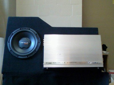

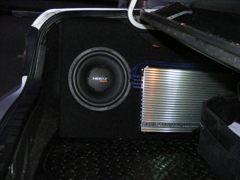

Полезный объем саба - около 28 литров. В багажнике придется расстаться примерно с 40-50 литрами полезного объема.

но мне кажеццо што этот саб до салона не дойдет, у меня такой же ES250d стоит в корпусе впритык к спинке сиденья - раскачивает, а если его переместить глубже в багажник - ноль. Я когда хотел себе в ne же нишу саб ставить - установщики мне рекомендовали выкинуть аптечку и вместо нее поставить сеточку.

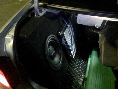

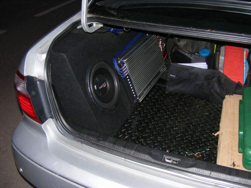

Уффф, поставил, качает ого-го. С открытым багажником яйца звенят
Выглядит все это безобразие вот так:

отлично получилось,а можно фотку по лучшеDAKalimov писал(а):Если бы я знал до чего дойду, когда решил сделать себе просто шумоизоляцию, назвал бы сразу корректно ))Уффф, поставил, качает ого-го. С открытым багажником яйца звенят![]()

2 markush, кстати, весьма непонятно, чем может отличаться степень раскачки саба, установленного около крыла или ближе к сиденью. Саб работает на таких частотах, где затухание волн крайне мало, более того (сегодня заморочился, вспомнил физику и посчитал), длина волны колебания частотой 150 Герц - 2.3 метра (а как правило, саб работает как раз до 150 Герц), т.е. соизмерима с внутренними габаритами авто - а в этом случае работает совсем другой механизм передачи и распространения энергии (не волновой). Превальирует, как бы его называть, диффузионный способ чтоли ... вобщем, саб работает по сути как поршень, и частички воздуха в багажнике и в салоне колеблются синхронно с ним. Хотя может я где-то ошибаюсь ...
