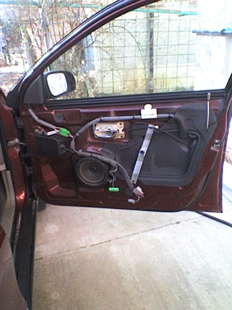

есно вырезал проставки из 18й фанеры их к двери приболтил болтами М6 между ними и дверями прилепил битопласт (паралон черый). Динамики к проставкам саморезами.Korych писал(а):Серж, естесно без шумки играть будет, вот только как? Результатом ты сейчас слышишь.biker писал(а):Korych
не засирай тему. все равно ничего полезного ты здесь не говоришь.
про шумку все понятно. без шуки тоже играть должно!!!
То что вы держали дверь руками... Это просто прорыв в области автозвукалежуподстолом
И что тебе полезного можно сказать если ты даже элементарные вещи не хочешь услышать![]()
Акустику как к дверям крепил? Через проставки? Или просто к железу саморезами прикрутил?
Еще фазировку посмотри, если в одном напутаешь, то как раз получится твой эффект, тупое качание воздуха и ноль звука на выходе.
Двери прошумлены чем-то типа сплена, только заводская уевина, дыры все заклеены с завода. Шумка минимальная, но есть!
Фазировка правильная + к + и - к - ; пробовал меня наоборот - тоже самое играет почти не заметно. Динамики при ударах барабана вроде выползают наружу.

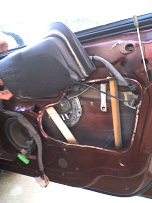

видно шо шумка штатная и димаки тогда еще штатный стоял.
Если эту шуму отодрать за ней большое смотровое окно контуры его видно. Я вот что думаю, надо бы взять фанеру 9ку и вырезать такойже формы и приболтить??? правильно я думаю? ну обклейка двери - само собой
