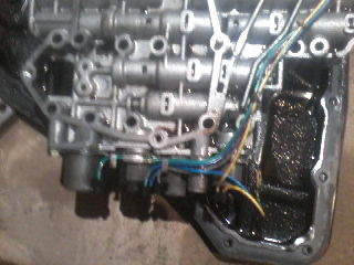

gluk280
- P23-03-15_20.38.jpg (18.89 КБ) 26393 просмотра
если я правельно понимаю это гидромозги
Re: Нужна помощь! Сломалась АКПП!
Добавлено: 24 мар 2015 07:45
gluk280 писал(а): если я правельно понимаю это гидромозги
да это исполнительный блок соленоидов в АКПП, сами мозги в салоне под боксом между сидениями, но их трогать не стоит
