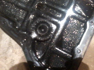

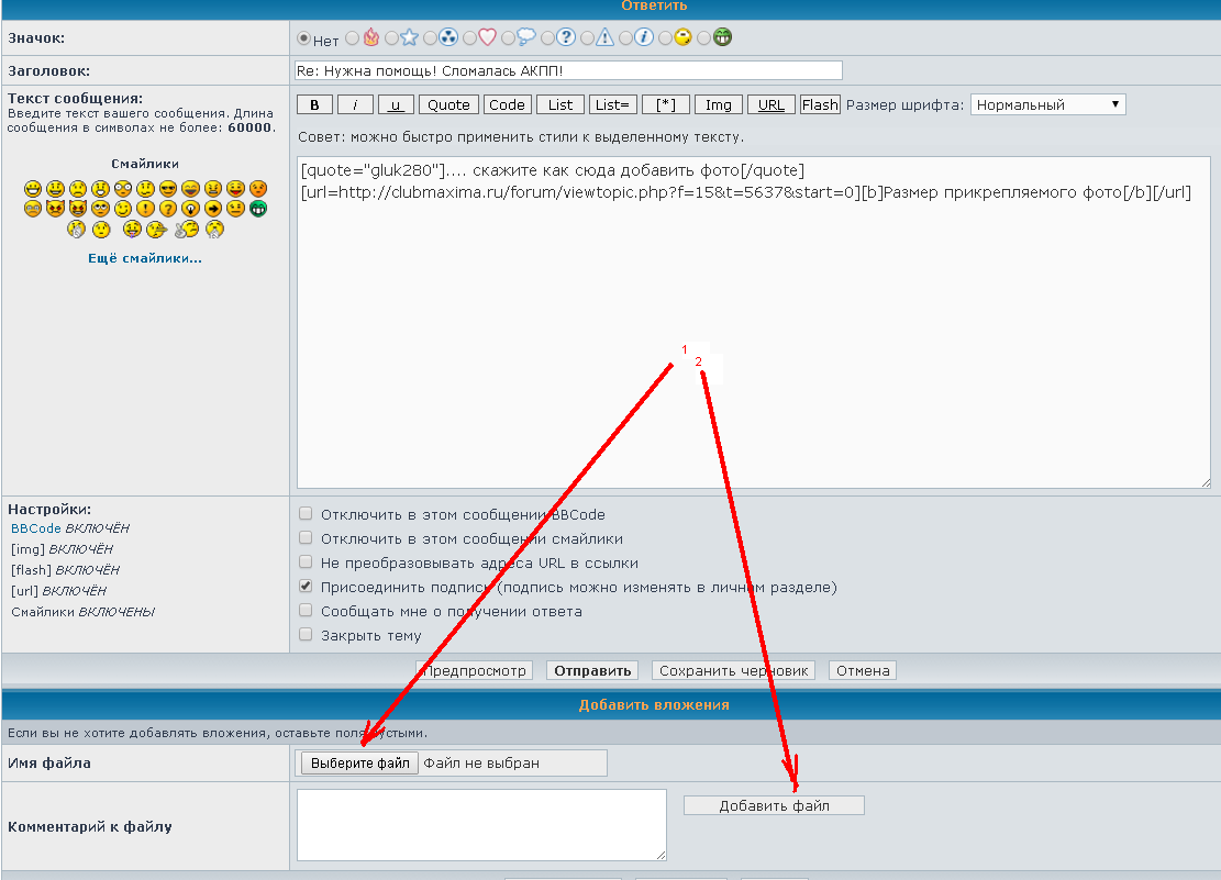

у друга был цефиро в 33 кузове была проблема с акпп сначала пропала 4ая передача горел чек потом и третья . ну корочи он воткнул контракт. я забрал его старую очень интересно было покопатса в ней вскрыл ее снял поддон снял гидро блок и подним видно пакет фрикционов один фрикцион вообще отсутствует а остальные сильно изношены. и еще скажите как сюда добавить фото
Re: Нужна помощь! Сломалась АКПП!
gluk280 писал(а):.... скажите как сюда добавить фото
Размер прикрепляемого фото

вот так выглядят магниты

если я правельно понимаю это гидромозги
gluk280 писал(а): если я правельно понимаю это гидромозги
да это исполнительный блок соленоидов в АКПП, сами мозги в салоне под боксом между сидениями, но их трогать не стоит
