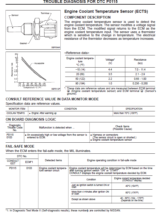

Есть подозрение на температурный датчик, но не найду зависимость сопротивления от температуры, чтобы его проверить. Если можно, то подскажите.

прокладку менял, но на герметик не садил. Проверял датчик температупы ОЖ (двухконтактный): на холодную показал 2,8 Ом, после прогрева 0,2 Ом - вроде в норме.

beliy_san писал(а):Проверял датчик температупы ОЖ (двухконтактный): на холодную показал 2,8 Ом, после прогрева 0,2 Ом - вроде в норме.
да, примерно такие показания таблицы download/file.php?id=11066&mode=view
