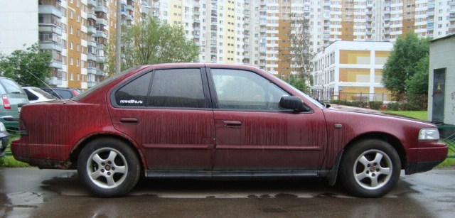

Гляньте-ка своим алмазным глазом, не просела ли у меня попа?
Может меня уже глючит?

В чём проблемма? Неужели настолько пружины мертвые? Как проверить это? Разве новые стойки не должны препятствовать пробою даже с дохлыми пружинами???
П.С. На стойках которые снял с машины - люминисцентная наклейка с буквой "Р", а на тех что поставил с буквой "А" - что это хначит?
