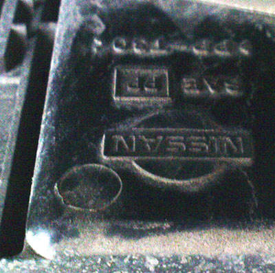

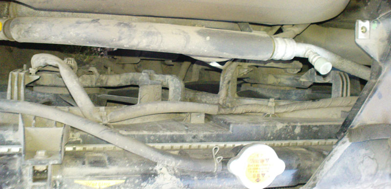

DAKalimov писал(а):За вентиляторы отвечает три релюшки.
Блин, все правильно ты говоришь, по схеме так и есть, и к обоим вентиляторам подходит 4 провода.
Но дело в том, что у меня на правый вентилятор (если стоять лицом в капот) приходит два(!) провода, и как раз этот правый я видел как работает.
На левый вентилятор приходит 4 провода, и я не видел как он работает.
Причем разные не только двигатели у вентиляторов (и по размеру в том числе), но и сами крыльчатки. На левом - лопастей больше. Двигатель у правого меньше по диаметру и длиннее.
Даже посадочные места у них разные. Короче, я бы сказал, у них вообще ничего общего, что могло бы говорить о синхронности их работы.
Фото прилагаю, может кто объяснит в чем дело.
Надпись на кожухе "Ниссан и всё такое...", фишки все родные, провода вроде как по-заводскому заизолированы.
Re: Греемся с кондеем
неродной стоит -возможно весь кожух неродной...

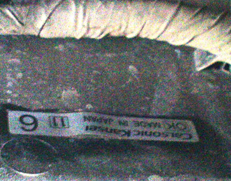

allert писал(а):неродной стоит -возможно весь кожух неродной...
как определил? и неродной что - двигатель, крыльчатка или вся система?
а два провода на правом вентиляторе как объяснить? типа лишние два просто отрезали?
выложу еще две фотки, чтобы точно определиться. Помогите, кто знает, штатная система или нет? Если нет, то может и радиатор не родной? (поэтому особо и не греется).
машина чистая японка, январь 2001, комплектация excimo.
P.S. Кстати на схеме крыльчатки тоже различаются и двигатели тоже (номера 21591 и 21591+A). Причем смотрю в экзисте двигатель 21591 и в списке применимости максимы нет (это как раз тот движок, который у меня с двумя проводами). А на движок 21591+A в списке только maxima A33B.
потому что у нас вентиляторные моторы штатно одинаковые. а по фоткам ничего сказать не могу :(
allert писал(а):потому что у нас вентиляторные моторы штатно одинаковые. а по фоткам ничего сказать не могу :(
Подтверждаю - это не конструкция А33 кузова. У нас оба вентилятора одинаковые и торчат на одинаковую толщину. У тебя полный колхоз стоит. Покупай вентиляторную сборку целиком.
Сообщение fokinalex »
DAKalimov писал(а):Покупай вентиляторную сборку целиком.
Хороший совет :mrgreen: Денех дашь?
DAKalimov писал(а):У тебя полный колхоз стоит.
Здесь ты не прав все-таки. Вероятно, это еще одно отличие праворульной цефиры. Анализируя ниссановские электронные каталоги, я пришел к выводу, что у меня все штатное, т.к. если на авто ставят одинаковые двигатели, то у них и номер одинаковый в каталоге.
Насчет крыльчаток - почти на всех машинах ниссан с двумя вентиляторами по каталогу разные крыльчатки.
Вот пример:
[N16] ALMERA JPN MAKE (04/2000 - 03/2001) - разные крыльчатки, но одинаковые двигатели (один и тот же номер)
[N16E] ALMERA UK MAKE (02/2000 - 11/2006) - одинаковые крыльчатки и движки (но на них нет номера вообще - только кожух всборе).
Так что, поверю, что у меня стоит колхоз, только когда мне об этом скажет владелец цефиры января 2001 года.
А владельцам максим, у которых штатно одинаковые движки, могу посоветовать быть более внимательными при заказе этих самых движков по каталогу. Потому что в каталоге даже на максиме СА33 нарисовано все ровно так, как у меня под капотом, и номера у двигателей разные, и двигатели эти различаются как по цене так и по размерам и посадочным отверстиям и, видимо, количеством обмоток.
P.S. Простите за оффтоп.
P.P.S. А вот, собственно, ответ на вопрос из-за которого я попал в эту тему: да, действительно, вентиляторы работают всегда одновременно. На первой скорости с приблизительно одинаковой частотой, а на второй скорости один вентилятор начинает вращаться быстрее. Все выше сказанное относится только к цефирам А33, и то, возможно, не ко всем.
