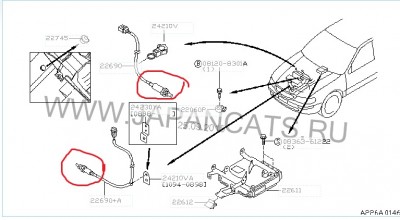

Re: обороты колбасит, не едет максим как надо!
Спасибо за совет, попробую, вот только вопрос, где он находится?Sirkon писал(а):У меня были похожие симптомы из-за неисправного датчика лямбды, могла просто заглохнуть на ходу, при этом тоже жёстко плавали обороты. Когда я её отключил - все проблемы пропали. Потом отремонтировал - нашёл обрыв сигнального провода. Вернее не обрыв, а перелом.
Опять же - у меня J30, а у тебя А32 - все разное, но проблема была один-в-один.
- Sirkon
- Сообщения: 388
- Откуда: Одесса
update
Нашел, да их два, вот скрин и ссылка http://www.japancats.ru/Nissan/Parts.as ... %D0%B7%204
