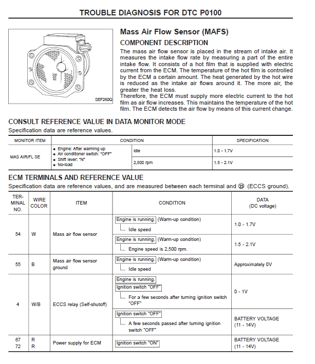

Яков писал(а):МАФ по напряжению рабочий. При изменении холостых - напряжение меняется.
изменение напряжения и обороты, как в мануале - сходятся?
Не знаю, как качественно-погрешны измерения, но вот результаты:
Напряжение на АкБ - 12,35 В.
Минус брался с АкБ и корпуса.
При включенном зажигании:
Напряжение на отсоединенном разъеме, который подходит к МАФ (красный провод) - 11,98 В.
Напряжение на подсоединенном разъеме к МАФ (белый провод) - 0,25 В.
Прогретый ДВС, обороты ХХ 650 об./мин:
Напряжение на подсоединенном разъеме к МАФ (белый провод) - 1,13 В.
Прогретый ДВС, обороты 2000 об./мин:
Напряжение на подсоединенном разъеме к МАФ (белый провод) - 1,45 В.
Прогретый ДВС, обороты 2500 об./мин:
Напряжение на подсоединенном разъеме к МАФ (белый провод) - 1,66-1,71 В.
Я так понимаю, кирдык...
Но где-то читал фразу: "если маф накрылся, обороты максимальные будут 2000-2500". У меня в этом плане нет проблем.

Яков писал(а): Напряжение на подсоединенном разъеме к МАФ (белый провод) - 0,25 В.
Хотя у меня только вот этот параметр не подходит:
"4. Восстановите исходное подключение электропроводки к датчику maf и прозондируйте положительным щупом вольтметра клемму белого провода с обратной стороны контактного разъема (отрицательный щуп вольтметра заземлите на массу)(подробнее см. Главу Бортовое электрооборудование). При включенном зажигании (двигатель не запускайте) здесь должно иметь место напряжение около 0.5 (1993 и 1994)/1.0 (с 1995) В. " (http://automn.ru/nissan-maxima-qx/nissa ... d-788.html).
Критично?
Re: машина набирает скорость до 2800-3000 об. потом рывки...
Яков писал(а): читал фразу: "если маф накрылся, обороты максимальные будут 2000-2500". У меня в этом плане нет проблем.
да правильно, если обрыв цепи,
- вкл зажигание обороты 0, напряжение 0.22 В
мануал стр EC-111

тах, я так понимаю, показания в норме (три десятых существенно?).
Яков писал(а):(три десятых существенно?).
собственно да, но при работающем двигателе у тебя параметры в норме

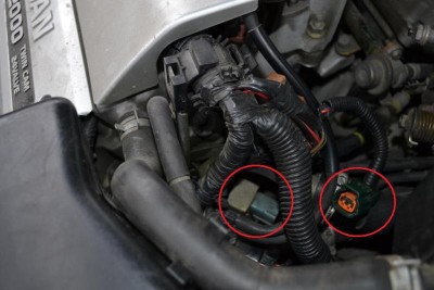

тах, он и есть - evap? )
Яков писал(а):... он и есть - evap? )
по моему в теме http://clubmaxima.ru/forum/viewtopic.ph ... 3&start=30 всё подробно, иль не читал и снимок есть и сам клапан

Умею вроде читать. Если бы я спросил: а что это? Один разговор. Я же подтверждения попросил.
Не надо всех под гребенку "нечитальщиков" подчесывать.)
Яков писал(а):Умею вроде читать. Если бы я спросил: а что это? Один разговор. Я же подтверждения попросил.
думаешь на фото видно? (пришлось увеличивать), он это, трубка с него должна идти, на клапан, который открывает заслонки
