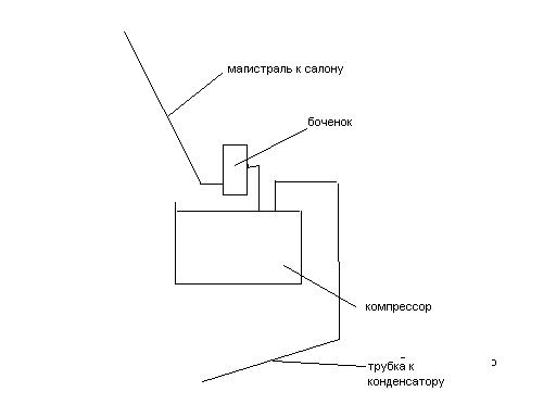

Примерно месяц назад помер кондёр. На станции определили утечку в магистрале, а именно в трубке идущей от компрессора к салону. Пробовали паять (правда не знаю чем паяли) один хрен травит. Долбались целый день ну и в конце дня сокроментальная фраза "нада новый шланг покупат". Думаю, а че ты сразу не попросил новую, специалист бляха-муха. Содрали с меня за работу которая не принесла желаемый результат - 2500. Дкумаю как-то дороговато обходится мне блага человечества, но когда я увидель цену новой магистрали - стало совсем дурно - 6500 и только чуть ли не к концу лета. Может бляха муха спаять грамотно и делов то. Вот только чем ? И еще вопрос. У меня трубка на самом выходе компрессора имеет некий боченок, а на картинках exista такого нет. Для чего он используется в данной системе. СПАСИБО.
Re: Кондиционер
Чтобы не ждать трубку, ее заменяют шлангом - есть такая замечательная технология у нормальных холодильщиков - если не умеют, значит - не холодильщики. (при этом присоединения используются от старой трубки) - к сожалению шланг не дешев, так что будет ненамного дешевле трубки, зато быстро. А насчет бочонка не понял.

allert писал(а):Чтобы не ждать трубку, ее заменяют шлангом - есть такая замечательная технология у нормальных холодильщиков - если не умеют, значит - не холодильщики. (при этом присоединения используются от старой трубки) - к сожалению шланг не дешев, так что будет ненамного дешевле трубки, зато быстро. А насчет бочонка не понял.
То что можно шлангом соединить спасибо за наводку, но вот утечка как раз там где едет врезка алюминиевой трубки к боченку. Что за конструкция просвятите.

piv писал(а):Может блинха муха спаять грамотно и делов то. Вот только чем ?
Аллюминий всегда варили аргоном. Паять флюсами трубки, где давление под 30 очков - бесперспективно....

Товарисчи, ну подскажите, что за баклуша на рисунке. На сколько она жизненно важна для автомобиля.

Если про боченок, то он выполняет функцию расширительного бочка, фильтра и ещё датчик на хрень какую-то. Выгневает в местах крепления трубок. Мой згнил за 5 лет. Стоит около 3,5т.р.

Василий Сулима писал(а):Если про боченок, то он выполняет функцию расширительного бочка, фильтра и ещё датчик на хрень какую-то. Выгневает в местах крепления трубок. Мой згнил за 5 лет. Стоит около 3,5т.р.
А разве можно его купить отдельно? Оно сабрано в единую неразборную магистраль. На схемах по exist его вообще нет. Показана только магистраль "выход из компрессора алюминивая тубка - дальше резиновый шланг - алюминивая тубка" и усё. Может вы имели в виду ресивер-осушитель.

У новых он всборе с радиатором, а у меня идет отдельно. Так срок службы подольше.

Василий Сулима писал(а):У новых он всборе с радиатором, а у меня идет отдельно. Так срок службы подольше.
Так как же ты его приспособил, если он идет в сборе с радиатором? Или менял нахрен и радиатор до кучи.

А хрен его знает.... У меня по вину бьется, что с завода сразу отдельно, да и у других максимок также, только в 95 ещё и газ другой был,поэтому я задрался радиатор искать
