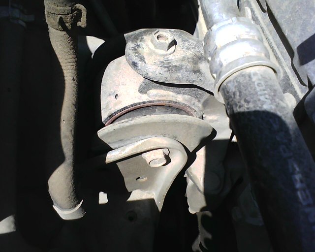

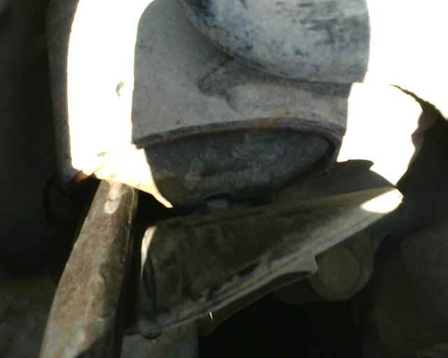

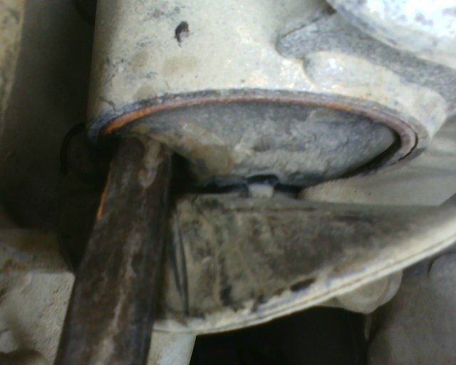

tuareg34
- Сообщения: 32
- Зарегистрирован: 31 июл 2009 12:56
- Автомобиль: Nissan Maxima А33, 2002, 2.0 l, АКПП.
- Откуда: Город-герой Волгоград
Re: Передняя подвеска A33 ( Подушка двигателя правая )
У меня был такой же трабл справа. Облазил всю подвеску,все в норме. Потом один товарищ посоветовал проверить подушки двигла. Оказалось передняя подушка порванная, но масло из нее не вытекло.Было решено заменить ее на сайлентблок от Максима с МКПП (т.к. дешевле-1400 р., а управляемая ,на Максы с АКПП -8500 р.) И, о счастье, стук пропал.Единственный совет, если у тебя в этом причина и будешь брать подушку,то бери в сборе с кронштейном ,а не сайлентблок, чтобы не пришлось перепресовывать.Mishalich писал(а):Всем привет! помогите решить проблему нужен совет.Автомобиль ниссан цефиро а33,проблема в том что слышен стук (долбежка)в передней подвеске справа когда проезжаешь по неровностям,особенно по волнам звук такой что как будто падает что то, глухой такой звук было поменяно:
